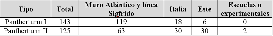

A finales de febrero de 1944 el fabricante de blindaje Dortmund HoerderHüttenverein tenía finalizadas 112 torres de este tipo listas para ser instaladas. Se realizó otro pedido a Ruhrstahl para la fabricación de otras 155 torretas ostwallturm que deberían estar terminadas en agosto de 1944. Las torres eran montadas como unidades funcionales en Demag-Falkanse y a finales de mayo de 1944 había disponibles 98 de ellas con la intención de continuar con la producción al ritmo de 15 al mes.
Se pensó en dos tipos de fortificaciones, una de ellas consistente de una caja de acero soldado llamado Pantherturm I (Stahluntersatz) y otro con una base de hormigón armado que recibió el nombre de Pantherturm III (Betonsockel). Por su parte el Wa Prüf Fest 4 emitió las aclaraciones pertinentes para montarla sobre un refugio de madera subterráneo el 30 de noviembre de 1944.
El emplazamiento del Pantherturm I se hacía en dos partes. La sección superior de 96 cm de profundidad era equivalente a la cámara de combate de un carro de combate y la torre estaba montada en el techo con un blindaje de 100 mm de espesor. La munición se almacenaba alrededor de la cesta de la torre. Los lados tenían un blindaje de 80 mm de espesor, pero no había suelo más que debajo de los arcones de munición. Esta caja superior era fabricada por Krauss-Maffei en Munich.
La caja inferior de la instalación servía de alojamiento para la dotación, una litera, estufa y un motor DKW que proporcionaba electricidad. La puerta de entrada era ancha y estaba protegida por un pasadizo en el interior del emplazamiento. Las paredes de acero tenían un espesor de 70 mm y el suelo de 40 mm. El 26 de marzo de 1945 se habían instalado un total de 268 torres.

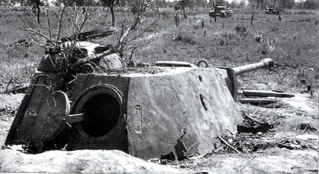

Inutilizada en Italia
En Berlín.
Los aliados pronto comprobaron las dificultades de enfrentarse a estas posiciones defensivas quedando reflejado en un informe emitido en el teatro del Mediterráneo. “Enfrente de cada posición había un cementerio de carros Churchill y algunos Sherman, tal vez ocho carros por cañón, y todos a menos de 180 metros del cañón. Las torres son casi invisibles hasta que abren fuego y, una vez localizadas, hay muy poca cosa a la que disparar, a menos que la torre esté apuntando a otro lado, no puede ser penetrada por cañones de 75 mm ni por los de 6 libras. El fuego HE es evidentemente inútil”.
